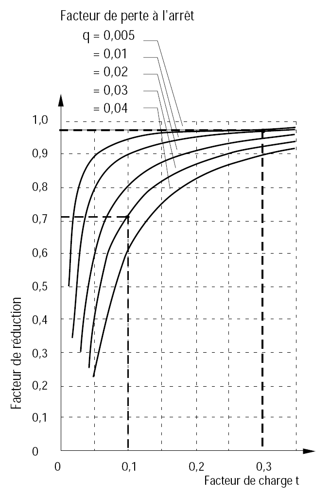

Autodidact maar niet helemaal kleinburgerlijk, denk ik, ik begreep de grafiek niet. Késako, de verschillende factoren? [voor de opbouw van de menigte!]. Hoewel ik het eens ben met wat je zojuist zei.
Re: Probleem met ketelregeling okofen
Ja, sorry, het is niet expliciet.
Dit betekent in feite dat een ketel die gedurende het seizoen 30% van de tijd in bedrijf is, een vrij laag verlies zal hebben (0.9 tot 0.96) vergeleken met een ketel die permanent in bedrijf is (ideaal geval van thermisch evenwicht wordt zelden bereikt)
maar aan de andere kant, voor een ketel die gedurende het seizoen 10% van de tijd in bedrijf is, is het verlies in dit geval aanzienlijk vergeleken met een ketel die 100% van de tijd in bedrijf is. (factor die kan dalen tot 0.6)
het hangt allemaal ook af van de shutdown-verliescurve waarin we ons bevinden.
voor een ketel die zijn trek niet afsluit als hij stopt, hebben we gemakkelijk uitschakelverliezen groter dan 2 of 3%
Het is dus belangrijk om de langst mogelijke looptijden te verkrijgen.
